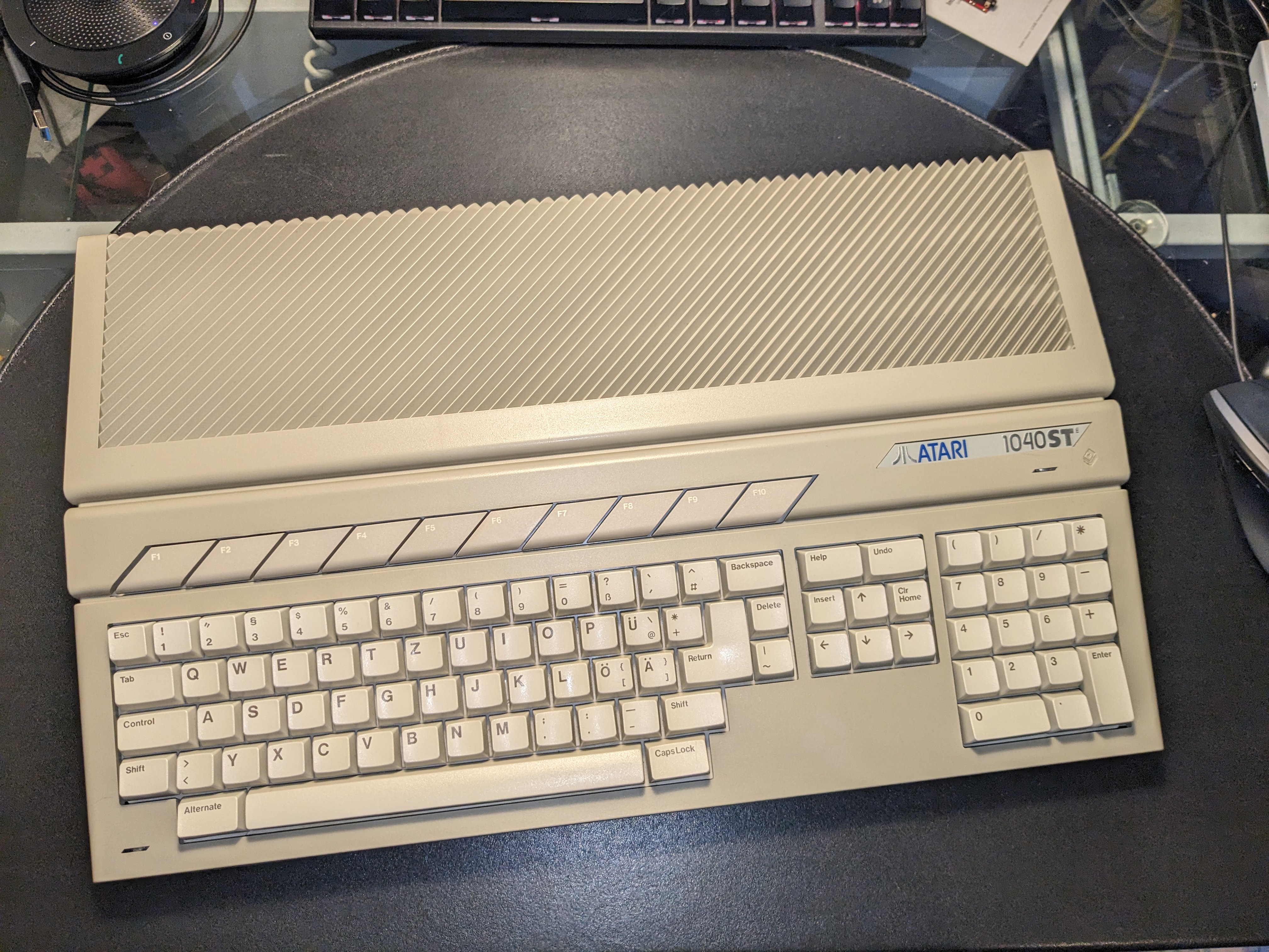

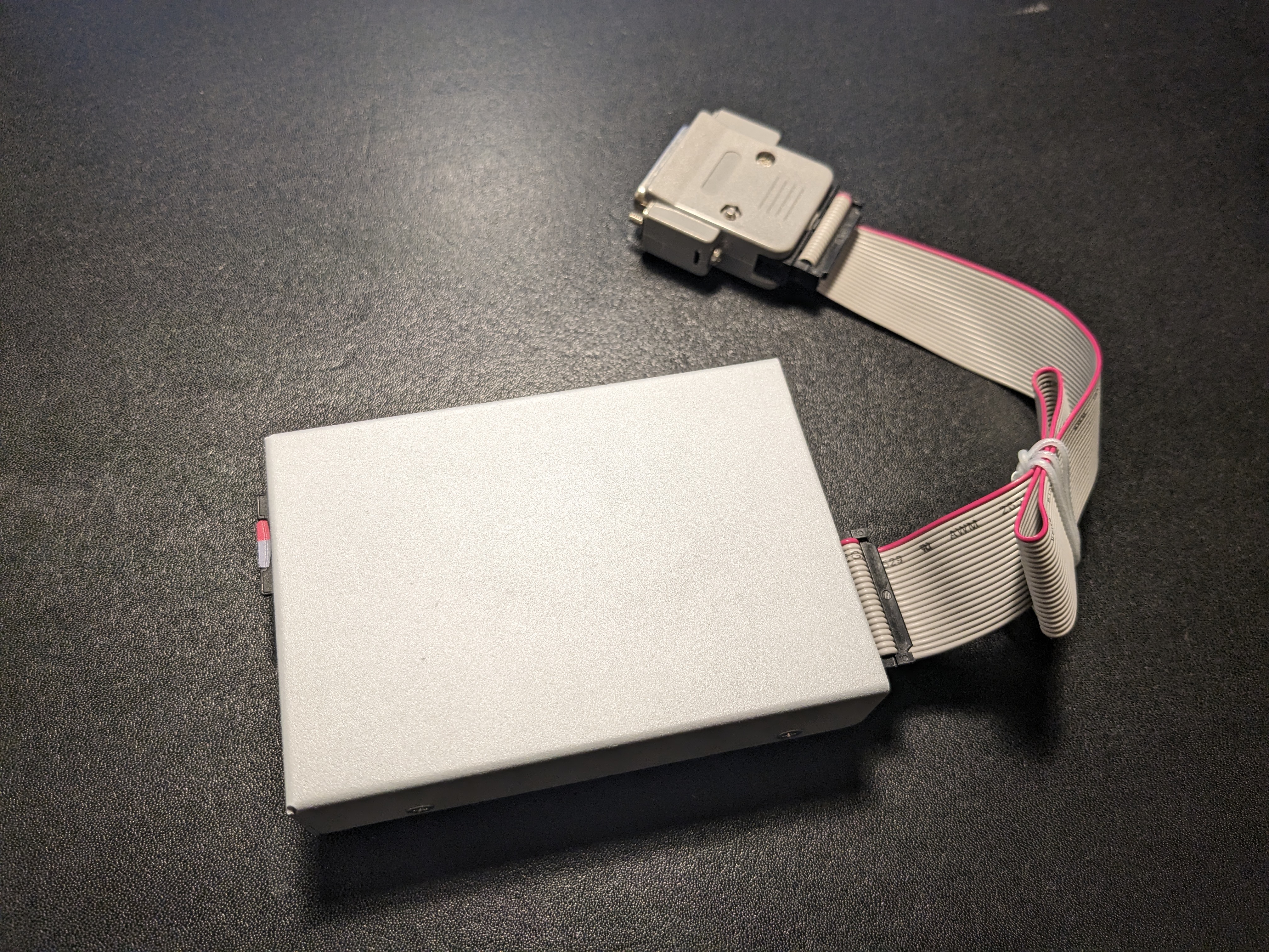

Vor ein paar Jahren habe ich einen STe instandgesetzt (s.u.(1)). Um das Gerät zu nutzen, habe ich mir damals einen SD Kartenleser gekauft (s.u.(2)).
Gemacht habe ich mit dem Rechner nicht viel. Es wurden Netzteil u. Elkos ersetzt und ein Defekt bereinigt. Das RAM habe ich auf 4MB aufgerüstet, Als ROM nutze ich derzeit die Originalversion (1.6x), ein Brenner ist aber vorhanden.

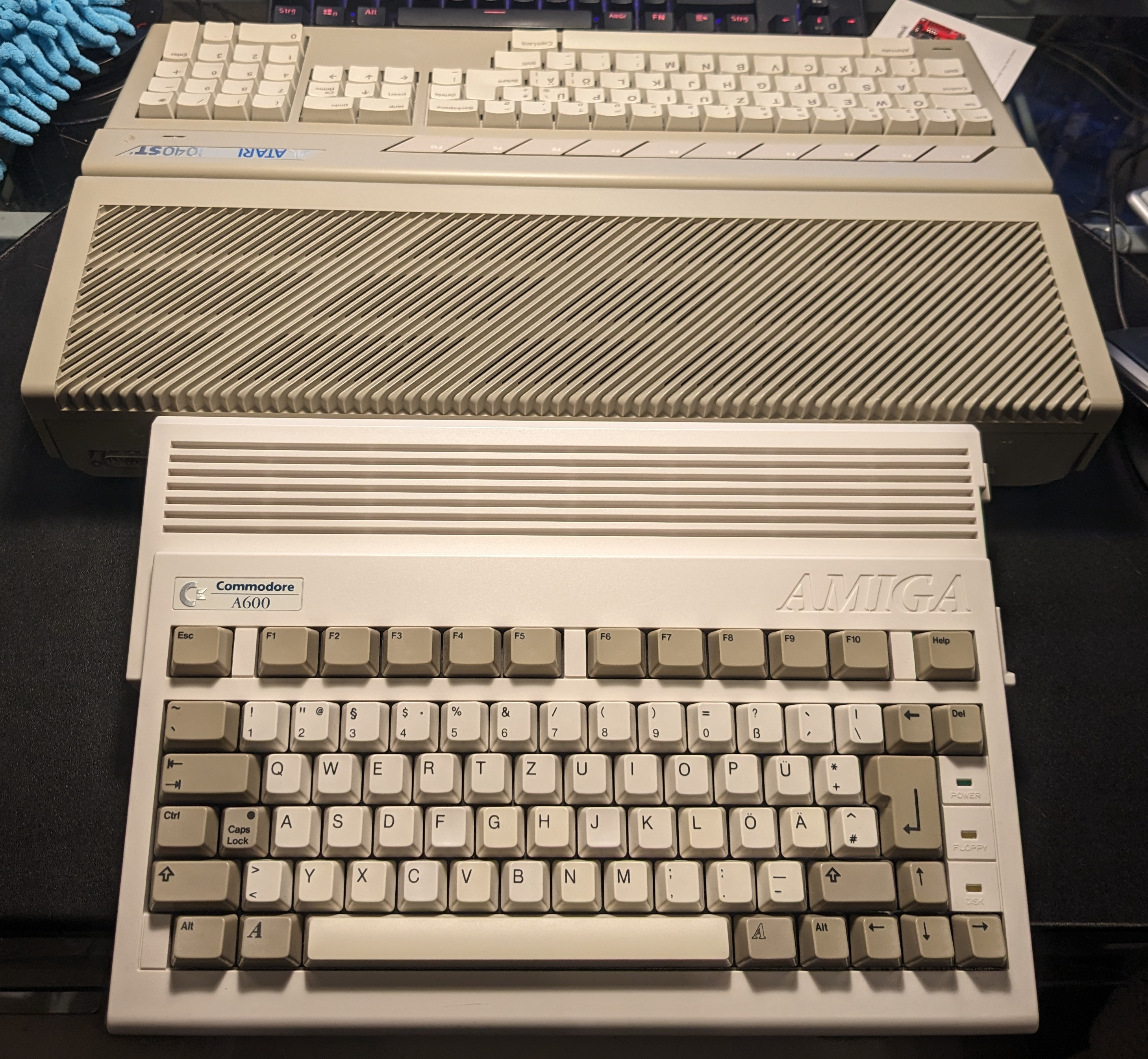

P.S.: Edit Hier noch ein STe vs. A600 Bild 😁

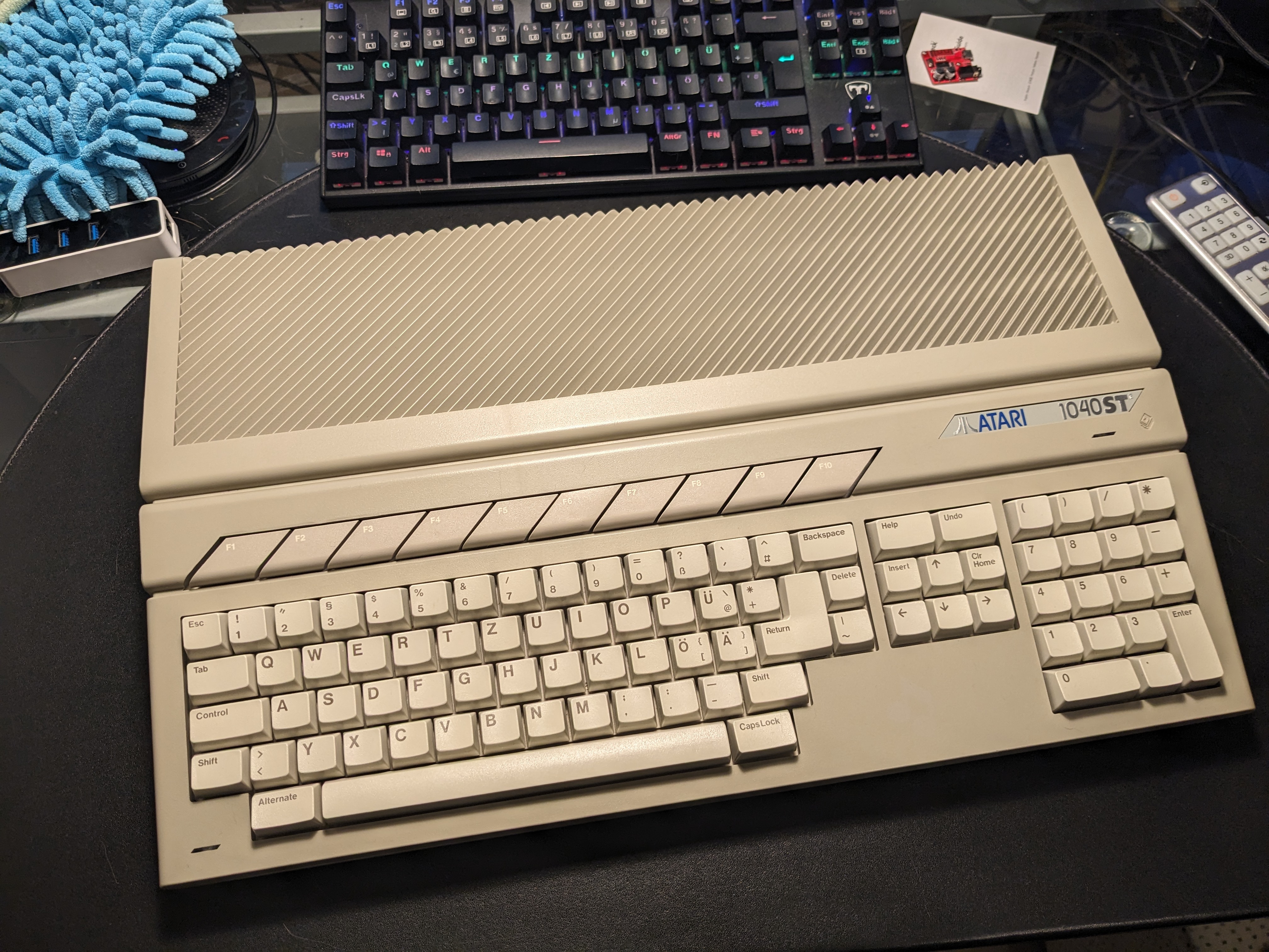

Kein Problem. Mein STe ist jedenfalls eins meiner "Objekte der Begierde". Entsprechend gut gepflegt ist das Gerät (s.u.)...

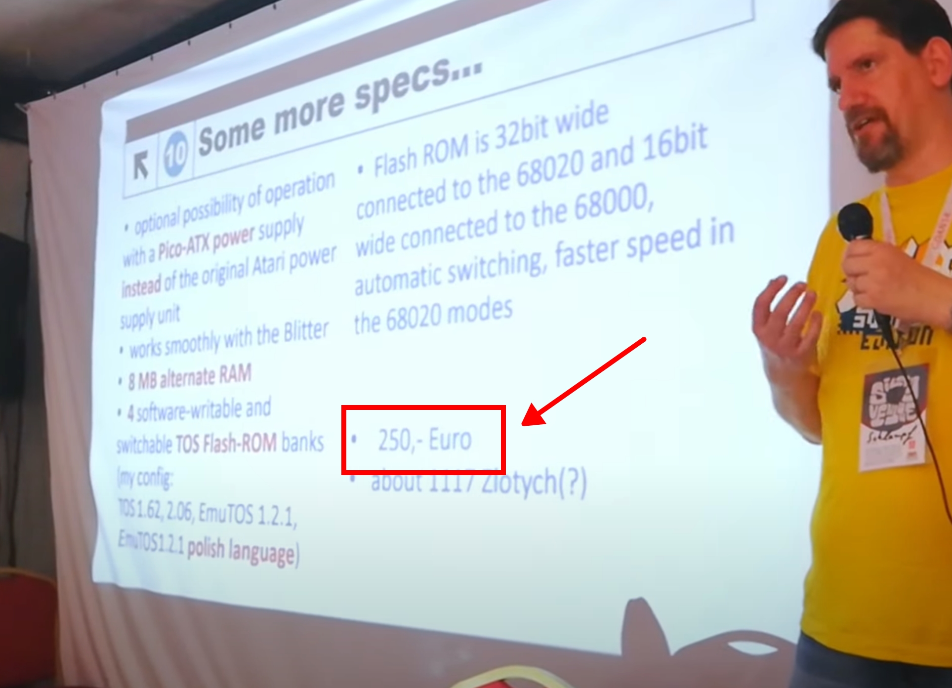

Eratosthenes schrieb: Frage am Rande: Was kostet sowas?
